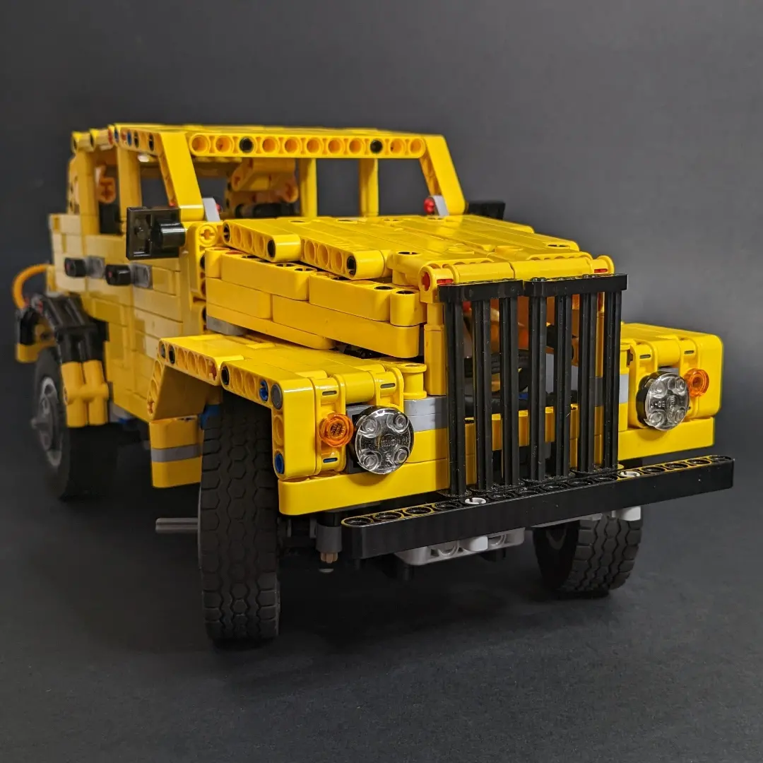

KLM05-RC-Volvo tp21 (sugga)
« : 20. August 2023, 11:59:26 »
Zdravím ľudí tejto stránky, som rád že som konečne našiel miesto kde je slovenská lego komunita, lebo na instagrame ani facebooku som nikoho poriadne nenašiel.
Teraz k veci, KLM05 je môj najobstojnejší výtvor zo šiestich ktoré mám aktuálne uzavreté. Informácie na fotkách a videách sú, aj budú v angličtine lebo sú pôvodne postnuté na instagram (_karner).
Vlastnosti:
Stúpanie: 30°
Prevrátenie: 35°
Max. rýchlosť: 0,56 m/s
Hmotnosť: 1039 g
Odpruženie: 2x pevná náprava
Pohyb odpruženia: 2 studs
Náhon: 4x4
Diff: Zamknutý
Pohon: 2x PF L motor
Batéria: Buwizz(normal speed)
Redukcia pohonu: 2:3/2:5
Mierka: 1:14
Redukcia sa dá zmeniť tým že sa vymení ozubenie diferenciálu 62821b(2:3) za 65413+65414(2:5). Pri redukcii 2:5 by model zvládol aj strmšie stúpanie no pri limitnej záťaži sa diferenciál (65413+65414) zvykol rozpojiť takže redukcia 2:3 je spoľahlivejšia. Ďalšia vec je že diferenciál som používal zamknutý lebo chcem mojim modelom maximalizovať ich schopnosť a plynulosť v teréne, ale prirodzene je tam možnosť vložiť odomknutý diferenciál. Ešte by som chcel spomenúť že v čase keď som daný model staval som nemal všetky potrebné diely v žltej farbe no teraz mi chýba už len posledných 6 takže dúfam že čoskoro tento model postavím znovu a pridám fotky/videá so všetkými dielmi v správnej farbe.
Na záver by som sa chcel opýtať či tu je niekto z Bystrice/okolia kto stavia lego RC modely lebo by som mal záujem spraviť preteky/výpravu od malej stanici na kalváriu.
Chcel som pridať aj video, no je príliš veľké.   ila_rendered
